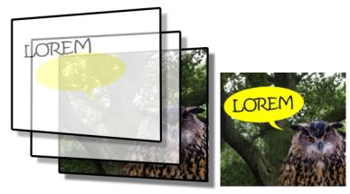

Las capas son como hojas diferentes que combina para crear una composición final.
Cada capa que añada comienza como una hoja transparente sobre el fondo. A medida que se añaden pinceladas, objetos de vector o texto, se van cubriendo partes de la capa de fondo. Las áreas transparentes permiten ver las capas subyacentes. Puede apilar varias capas para crear composiciones artísticas, collage o ilustraciones complejas.
