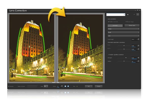

La Corrección de objetivo puede emplearse para solucionar numerosos problemas, como la distorsión en tonel (arriba).

Puede emplear los controles Automático y Manual para solucionar problemas.
Automático: le permite corregir las imágenes en función de perfiles de cámara y objetivo incluidos en Corel PaintShop Pro.
Permitir corrección: activa y desactiva la corrección de objetivo.
Recorte automático: aplica una escala a la imagen para rellenar el marco de imagen.
Lista desplegable Fabricante: muestra automáticamente el fabricante de la cámara (si la imagen tiene metadatos) o le permite establecerlo de forma manual.
Lista desplegable Modelo: muestra automáticamente el modelo de la cámara (si la imagen tiene metadatos) o le permite establecerlo de forma manual.
Lista desplegable Objetivo: muestra automáticamente el objetivo empleado para capturar la fotografía (si la imagen tiene metadatos).
¡Importante! En algunos casos, la aplicación elige la opción más próxima en función de la información. Puede modificar las opciones incorrectas seleccionando el fabricante, modelo de cámara y objetivo correctos en las listas. Estas opciones determinan el perfil empleado a la hora de eliminar distorsiones.
Distancia focal: muestra la opción de distancia focal del objetivo en el momento que se tomó la imagen (si la imagen tiene metadatos) o puede establecerla de forma manual.
Manual: le permite especificar manualmente los parámetros de corrección en lugar de emplear parámetros de corrección de perfiles incluidos en la aplicación. Resulta útil para objetivos que todavía no figuran en la base de datos de corrección de objetivo.
Si desea obtener más información acerca de los parámetros de corrección de objetivo en general y de cómo determinarlos, puede visitar el siguiente sitio externo: http://wiki.panotools.org/Lens_correction_model.
Corrección de aberración cromática incluye los siguientes controles:
Rojo/cian: controla el cambio de colores en el eje de color rojo/cian.
Azul/amarillo: controla el cambio de colores en el eje de color azul/amarillo.
La corrección de viñetas incluye:
Permitir corrección de viñeta: activa y desactiva la corrección de viñeta. Este control es independiente de otros tipos de corrección de objetivo.
Fuerza: controla si la corrección va a ser más clara (positivo o derecha) u oscura (negativo o izquierda).
Radio: controla el alcance de la corrección en la imagen.
