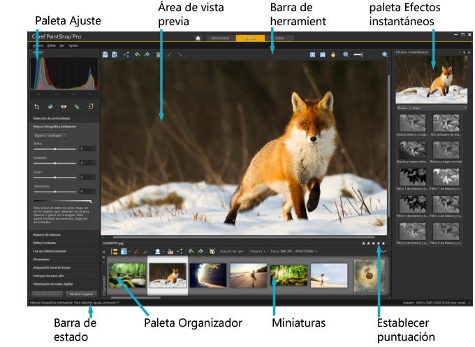

El Pestaña Ajustar permite editar fotos de una en una. Los cambios se aplican cada vez que se hace clic en una herramienta o característica nueva. También puede deshacer los cambios. A medida que va realizando cambios, puede volver atrás y ver la imagen original. Cuando termine de editar una foto, puede pasar fácilmente a la siguiente haciendo clic en una miniatura de la paleta Organizador. Tiene la opción de guardar siempre que se haga clic en otra foto, o bien, es posible guardar de forma automática activando la opción oportuna cuando se le pregunte.

Una foto que se muestra en el Pestaña Ajustar
