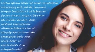

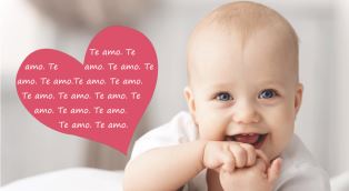

Puede distribuir texto dentro de una selección o una forma vectorial. Por ejemplo, puede dibujar una forma cerrada con la herramienta Selección a mano alzada siguiendo la silueta de una foto y rellenando de texto la selección o dibujar un corazón con la Herramienta Forma predefinida y rellenar de texto la forma.
Puede distribuir texto dentro de una selección (arriba) o una forma vectorial (abajo).
