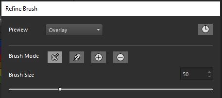

極細ブラシを使って、選択範囲のエッジにある、選択しにくい髪の毛や毛皮などのディテールを微調整することができます。[極細ブラシ] ウィンドウには、ブラシ ツールやスライダーが含まれており、よりグローバルな調整ができます。

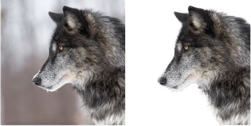

右側にある狼の選択範囲は、スマート選択ブラシを使って作成され、微細ブラシを使って微調整されたものです。白い背景で選択範囲をプレビューすると、エッジのディテールを明確に露出させることができます。
ブラシを使い始める
通常は、風にたなびく髪や不規則なエッジの部分も入れて画像上をブラシでドラッグするのが選択範囲を整形するのに最も効果的な方法です。ブラシ モードには、 [整形] (最も多くの場合に使用)、 [境界をぼかす]、[追加]、[除去] があります。

選択範囲のプレビュー
選択範囲にさまざまな背景を試してプレビューしながら作業するといいでしょう。[オーバレイ] から始めると、選択する領域を見ることができ、[白黒] を選択すると、輪郭や半透明の領域を確認することができます。[黒]、[白]、[透明] を選ぶと、最終的な選択がどのようになるかを見ることができます。

1 [ツール] ツールバーから、選択ツールを選択し、選択範囲を作成します。
2 [ツール オプション] パレットで、[極細ブラシ] ボタンをクリックします。
3 [極細ブラシ] ウィンドウの [プレビュー] ドロップリストから [オーバーレイ] を選択します。
4 [ブラシ モード] が [整形] に設定されていることを確認し、選択範囲のエッジに沿いやすくなるように [ブラシ サイズ] スライダーを調整します。
5 ドキュメントのウィンドウで、選択範囲に入れたいディテール上をブラシでドラッグします。
6 [プレビュー] ドロップリストから結果をチェックするのに適した背景を選択します。
7 また、必要であれば、[ブラシ モード] を変更して、エッジをソフトにしたり([境界をぼかす])、 選択範囲に領域を追加したり([追加])、選択範囲から一部の領域を除去したり([除去])できます。
