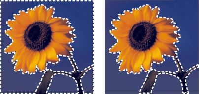

画像の入り組んでいる部分を簡単に選択する方法として、画像の選択する場所以外の部分を選択して、選択範囲を反転することができます。たとえば、単色を背景とした人物の絵の場合、背景を選択し、次にその選択範囲を反転すると、背景ではなく人物を選択できます。
単色の背景を選択して (左) 選択範囲を反転することにより、多色からなる複雑な前景を分離することができます (右)。
