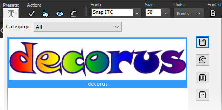

1 設定として保存したい書式設定のテキストを作成し、選択します。
2 [ツール オプション] パレットで、
[設定] ドロップリストをクリックし、
[設定の保存] ボタン
をクリックして
[設定の保存] ダイアログ ボックスを表示します。
3 設定の名前を入力します。
注意: 「既定値」または「前回使った設定」という名前は使用できません。
追加の設定情報を入力したり、含まれる設定をカスタマイズする場合は、[オプション] をクリックします。
4 [OK] をクリックします。

設定したテキスト スタイルを適用するには
[編集] タブ
1 [テキスト] ツール
で、書式を設定したいテキストを選択します。
2 [ツール オプション] パレットで、[設定] ドロップリストをクリックし、テキスト スタイルにポインタを合わせて該当テキストのスタイル プレビューを表示します。
3 適用するテキスト スタイルをクリックします。
