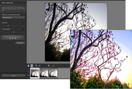

1 枚の RAW 写真を 3 つの露出に分割し、HDR 効果を作成するために露出を再び結合します。これは「本当の」HDR ではありませんが (複数の写真を結合してトーン範囲を拡張していません)、強力な HDR ツールを使って、1 枚の写真のトーンの範囲を最適化できます。
1 枚の RAW 写真を使用して HDR 効果を作成し、その写真のトーン範囲を最適化したもの。

2 [ファイル] } [HDR] } [1 枚の RAW から作成] をクリックします。
3 手順 1: [写真を分割] ウィンドウで、[カメラ応答カーブ プロファイル] ドロップリストからプロファイルを選択します。
何を選べばいいか分からない場合は、[自動選択] を選択します。
4 [EV 間隔] スライダーをドラッグして、シミュレートした露出間隔を設定します。この値は、写真を 3 つのバージョンに分割するために使用されます。
真ん中の露出を 0 に設定したくない場合は、[中心露出] スライダーをドラッグして新しい値に設定します。
5 [写真を分割] をクリックして、写真を 3 つのバージョンに分割します。3 つのサムネイルがトレイに表示されます。
6 結果が満足できるものであれば、[実行] をクリックします。
