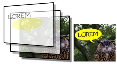

レイヤーは個別のシートのようなもので、これを組み合わせて最終的な作品を完成させます。
追加したレイヤーは、背景の上に重ねられた透明のシートとして表示されます。ブラシ ストローク、ベクター オブジェクト、テキストを追加するに伴って、背景レイヤーが覆い隠されていきます。透明な領域を通して下位のレイヤーを見ることができます。複数のレイヤーを重ねることにより、芸術的な作品、写真のコラージュや複雑なイラストレーションを制作できます。
