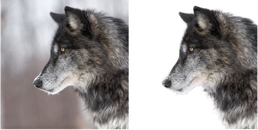

Изображение волка (справа) было выделено при помощи кисти «Умное выделение», а тонкая настройка выполнена при помощи инструмента «Кисть детализации». Предварительный просмотр выделенной области на белом фоне существенно упрощает работу с деталями краев выборки.

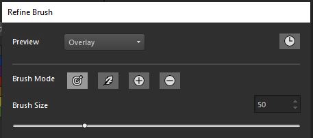

1 На панели «Инструменты» выберите любой инструмент выделения и создайте выборку.
2 На панели «Параметры инструмента» нажмите кнопку Кисть детализации.
3 В окне Кисть детализации выберите Наложение в выпадающем списке Просмотр.
4 Убедитесь в том, что Режим кисти установлен на Улучшение и сдвиньте регулятор Размер кисти так, чтобы вы смогли без труда очертить края выборки.
5 В окне документа протащите кисть по деталям, которые необходимо включить в область выделения.
6 В выпадающем списке Просмотр выберите фон, который поможет вам оценить результат.
7 При необходимости Режим кисти можно изменить: Размытие краев сгладит резкие контуры,а Добавление и Удаление позволят добавить или удалить элементы.
8 По достижении нужного результата в выпадающем списке Вывод выберите одну из следующих опций:
Выделение — выделение отображается на изображении без дополнительных слоев.
Маска — выделение отображается на прозрачном фоне без дополнительных слоев.
Создать слой — выделение отображается на новом слое с прозрачным фоном. Исходное изображение помещается на отдельный слой.
Создать слой маски — создается группа масок с тремя слоями: слой с выделением (прозрачный фон), слой маски (альфа-канал) и слой с исходным изображением.
9 Нажмите Применить.
Вывод при помощи опции «Создать слой маски».
