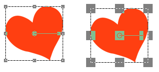

* So passen Sie die Größe der Knoten an
1 Wählen Sie Ansicht Anpassen.
Das Dialogfeld Anpassen wird geöffnet.
2 Klicken Sie auf die Registerkarte Optionen.
3 Aktivieren Sie im Bereich Knotengröße die Option Klein, Mittel oder Groß.
Sie können die Größe der Knoten anpassen (Klein auf der linken Seite; groß auf der rechten Seite). Die Knoten werden verwendet, um Ebenen, Vektorobjekte, die Linien des Zeichenstifts usw. anzupassen.
