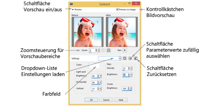

Die meisten Effekte können über Einstellungen in den Dialogfeldern angepasst werden. Die Dialogfelder für das Anwenden von Effekten enthalten einige gemeinsame Elemente:
Der Fensterbereich Vorher zeigt das ursprüngliche Bild, und im Fensterbereich Nachher sehen Sie eine Vorschau des Bildes mit den aktuellen Einstellungen.
Die Dropdown-Liste Einstellungen ist standardmäßig auf Zuletzt verwendet eingestellt. Mit den Voreinstellungen können Sie dieselben Einstellungen auf mehrere Bilder anwenden.
Anweisungen zum Speichern und Laden eigener Voreinstellungen für Effekte finden Sie unter Verwenden und Erstellen von Voreinstellungen.
Beispiel eines Dialogfeldes für einen Effekt.

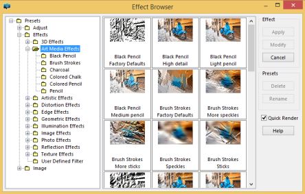

Verwenden des Effekt-Browsers
Verwenden Sie den Effekt-Browser, wenn Sie verschiedene Effekte testen möchten, bevor Sie sie anwenden. Im Effekt-Browser werden die Voreinstellungen von PaintShop Pro sowie alle Voreinstellungen angezeigt, die Sie selbst erstellen.
Damit PaintShop Pro die Miniaturansichten im Effekt-Browser anzeigen kann, wendet das Programm die Standard-Voreinstellung für den Effekt sowie die für das Bild gespeicherten Voreinstellungen an. Die Voreinstellungen werden als Skript im Dateiformat für PaintShop Pro (PspScript) gespeichert.
Über die Miniaturansichten des Effekt-Browsers können Sie Effekte in einer Vorschau ansehen und aussuchen.

* So wählen Sie Effekte im Effekt-Browser aus
Edit tab
1 Wählen Sie Effekte Effekt-Browser aus.
Der Effekt-Browser wird geöffnet.
2 Führen Sie in der hierarchischen Liste im linken Fensterbereich eine der folgenden Aktionen aus:
Klicken Sie auf den Ordner Voreinstellungen, um eine Vorschau aller auf das Bild angewendeten Effekte anzuzeigen.
Um eine Effektkategorie in der Vorschau anzuzeigen, klicken Sie auf einen Unterordner des Ordners Effekte (zum Beispiel 3D-Effekte, Kunsteffekte oder Fotoeffekte).
PaintShop Pro durchsucht den ausgewählten Ordner und erstellt Miniaturansichten des Bilds mit den einzelnen angewendeten Effekten.
3 Klicken Sie auf eine Miniaturansicht, um einen voreingestellten Effekt auszuwählen.
4 Klicken Sie auf Übernehmen.
Sie haben außerdem folgende Möglichkeiten:
Die gewählte Voreinstellung ändern
Klicken Sie auf Ändern und passen Sie die Einstellungen im Dialogfeld des Effekts an.
Anmerkung: Diese Schaltfläche steht nicht für Effekte zur Verfügung, die nicht eingestellt werden können.
Ändern der Vorschaugröße von Miniaturansichten
Wählen Sie Datei Einstellungen Allgemeine Programmeinstellungen und klicken Sie auf der linken Seite auf Anzeige und Zwischenspeichern. Geben Sie im Gruppenfeld Effekt-Browser-Miniaturansichten einen Wert in das Feld Größe (Pixel) ein.
