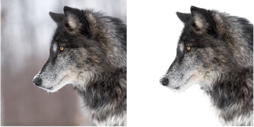

Mit der Verfeinerungspinsel-Funktion können Sie die Kanten einer Auswahl feinabstimmen, um Details wie Haare oder Fell zu erfassen, die bekanntermaßen schwer auszuwählen sind. Das Verfeinerungspinsel-Fenster umfasst einen Pinsel sowie Regler für allgemeinere Anpassungen.
Die Auswahl des Wolfs auf der rechten Seite wurde mit dem Pinsel für intelligente Auswahl erstellt und dann mit dem Verfeinerungspinsel feinabgestimmt. Eine Vorschau auf die Auswahl vor einem weißen Hintergrund hilft die Kantendetails sichtbar zu machen.

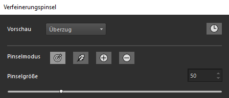

2 Klicken Sie auf der Werkzeugoptionen-Palette auf die Schaltfläche Verfeinerungspinsel.
3 Wählen Sie im Fenster Verfeinerungspinsel aus der Dropdown-Liste Vorschau die Option Überzug.
4 Stellen Sie sicher, dass der Pinselmodus auf Verfeinerung eingestellt ist, und passen Sie den Regler Pinselgröße so an, dass Sie dem Rand der Auswahl mühelos folgen können.
5 Ziehen Sie im Dokumentfenster den Pinsel über die Details, die Sie in die Auswahl aufnehmen möchten.
6 Wählen Sie in der Dropdown-Liste Vorschau einen Hintergrund, der Ihnen hilft, die Resultate zu beurteilen.
7 Falls erforderlich können Sie den Pinselmodus wechseln, um die Ränder abzuschwächen (Randschärfe), die Auswahl zu erweitern (Hinzufügen) oder die Auswahl zu verkleinern (Entfernen).
