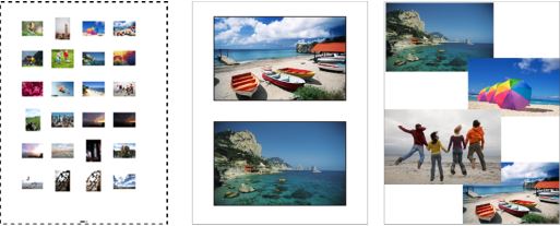

Sie haben die Möglichkeit, Kontaktbögen (links) zu bedrucken, Fotos im Standardformat (Mitte) auszudrucken oder benutzerdefinierte Seitenlayouts (rechts) zu erstellen.
