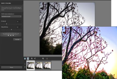

Ein einzelnes RAW-Foto wurde verwendet, um zur Optimierung des Tonwertbereichs des Fotos einen HDR-Effekt zu erzielen.
* So erzielen Sie einen HDR-Effekt unter Verwendung eines einzelnen RAW-Fotos
1 Klicken Sie auf die Registerkarte Verwalten und wählen Sie die Miniaturansicht eines RAW-Fotos.
Um die Miniaturansicht des ausgewählten Fotos wird ein orangefarbener Rahmen angezeigt.
2 Klicken Sie auf Datei HDR Einzelnes RAW-Foto.
3 Wenden Sie im Fenster Schritt 1: Foto teilen aus der Dropdown-Liste Profil für Kamera-Reaktionskurve ein Profil aus.
Wenn Sie sich nicht sicher sind, welches Sie wählen sollen, wählen Sie Automatische Auswahl aus.
4 Ziehen Sie den Regler EV-Intervall, um das simulierte Belichtungsintervall festzulegen. Dieser Wert wird verwendet, um das Foto in drei Versionen aufzuteilen.
Wenn die mittlere Belichtung nicht auf 0 festgelegt werden soll, ziehen Sie den Regler Mittige Belichtung, um einen neuen Wert festzulegen.
5 Klicken Sie auf Foto teilen, um das Foto in drei Versionen aufzuteilen. In der Ablage werden drei Miniaturansichten angezeigt.
6 Wenn Sie mit den Ergebnissen zufrieden sind, klicken Sie auf Verarbeiten.
