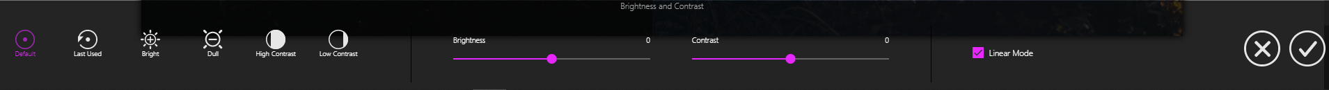

Werkzeugeinstellungen im Arbeitsbereich „Fotografie“
Einige Werkzeuge im Arbeitsbereich Fotografie können mit einem Mausklick angewandt werden, während andere über weitere Einstellungen verfügen. Wenn das ausgewählte Werkzeug über zusätzliche Einstellungen verfügt, werden diese unten im Fenster angezeigt. Sobald Sie die Anpassung der Einstellungen abgeschlossen haben, können Sie entweder auf Abbrechen (das x-Symbol) oder auf Anwenden (das Häkchen) klicken.
Ein Beispiel für Werkzeugeinstellungen im Arbeitsbereich „Fotografie“.

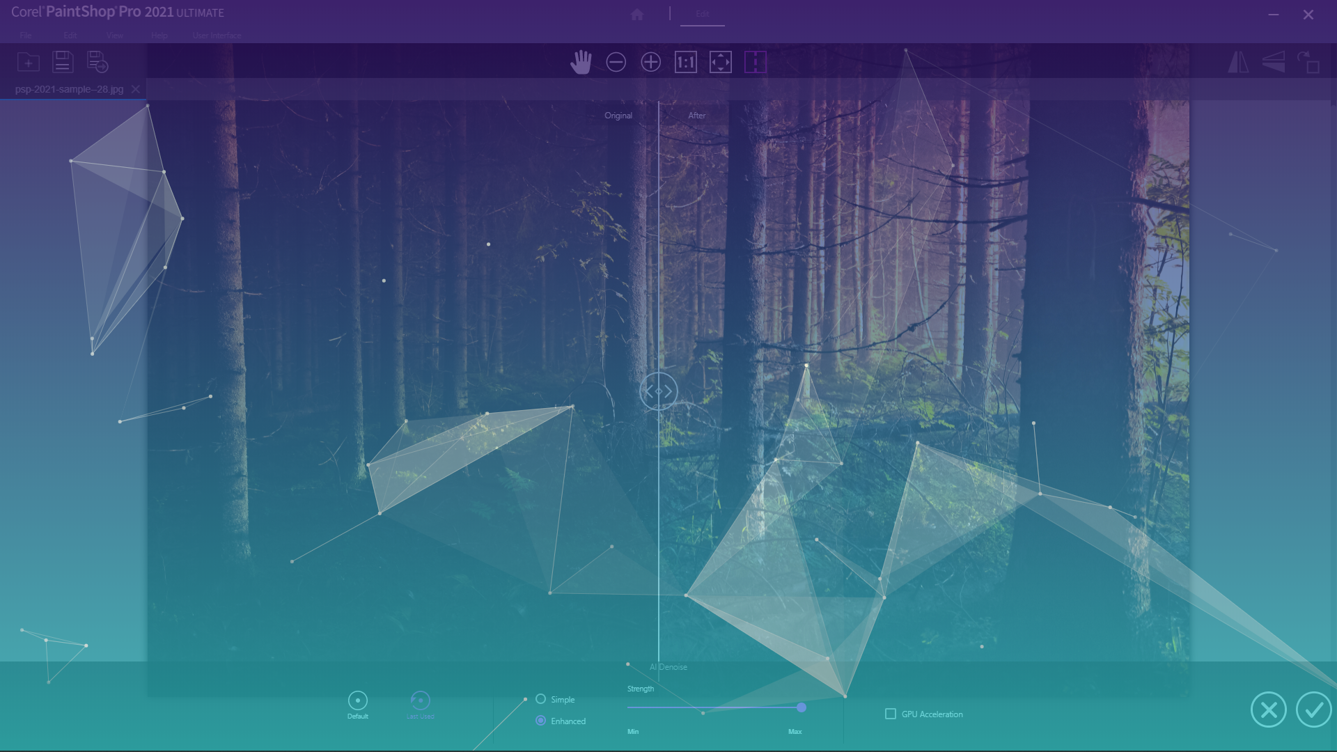

KI-Funktionen im Arbeitsbereich „Fotografie“
Der Arbeitsbereich Fotografie umfasst einige KI-Werkzeuge. Die Analyse dieser Funktionen kann einige Momente in Anspruch nehmen. Die Verarbeitungszeit hängt von der Größe des Bildes und Ihrem Computersystem ab. Während der Verarbeitung des Bildes durch die KI-Funktionen wird eine animierte blaue Überlagerung angezeigt. Sie können jederzeit auf die Esc-Taste drücken, wenn Sie die Verarbeitung abbrechen möchten.
Die KI-Stilübertragung wird über die Palette Sofortige Effekte ausgeführt. Wenn Sie auf KI-Stilübertragung klicken, wird die Palette Sofortige Effekte eingeblendet (falls diese nicht bereits geöffnet ist) und die Kategorie KI-gestützt ausgewählt. Ein Klick auf die Miniaturansicht des Stils wendet den Stil auf die Vorschau an; ein Doppelklick auf die Miniaturansicht wendet ihn auf das Bild an. Stile können nicht überlagert werden – bei der Anwendung eines neuen Stils wird der vorherige Stil ersetzt.
Eine animierte blaue Überlagerung erscheint während der Verarbeitung durch die Ki-Funktionen.
