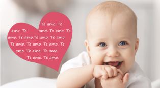

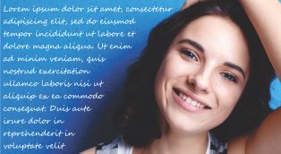

Sie können Text in einer Auswahl oder einer Vektorform umbrechen. Sie können beispielsweise mit dem Freihandauswahlwerkzeug eine geschlossene Form zeichnen, indem Sie eine Silhouette in einem Foto nachziehen, und die Auswahl dann mit Text füllen. Oder Sie können mit dem Werkzeug Formen ein Herz zeichnen und das Herz mit Text füllen.
Sie können Text in einer Auswahl (oben) oder einer Vektorform (unten) umbrechen.
