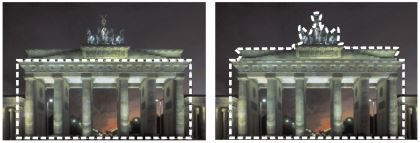

Las selecciones se pueden modificar de varias maneras. Puede modificar una selección añadiendo contenido de imagen a la misma o sustrayendo este contenido. Supongamos, por ejemplo, en una imagen de una persona que transporta una señal grande; puede seleccionar la señal utilizando la herramienta Seleccionar área rectangular y luego añadir la persona a la selección utilizando la herramienta Selección a mano alzada.
Una vez creada una selección, puede añadir elementos a la misma.
Puede también ampliar o reducir una selección en un número específico de píxeles.
Puede añadir o quitar un color de una selección o del borde de la selección. Al añadir o quitar el color, cambiará el borde de la selección.
También puede añadir píxeles a una selección basándose en valores de color.
