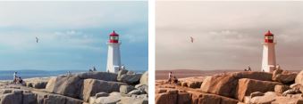

I Filtri creativi simulano gli effetti prodotti dall'utilizzo di vari tipi di filtri colorati sull'obiettivo di una macchina fotografica. Sebbene i colori vengano applicati a tutta l'immagine, PaintShop Pro ne preserva la luminanza per generare un effetto concentrato sulla tonalità del colore. È possibile utilizzare un colore predefinito o scegliere un colore personalizzato.
Il filtro Tramonto aggiunge una calda tonalità arancio alle foto.
