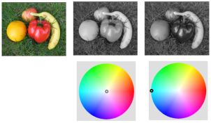

Черно-белая пленка
Можно сымитировать эффект съемки фотографии на черно-белую пленку. Для изменения эффекта можно применить для изображения широкий диапазон значений RGB, а также настроить яркость и четкость изображения.
Путем настройки цвета фильтра в диалоговом окне «Черно-белая пленка» можно получить результаты, совершенно отличные от исходной фотографии (левая сверху).

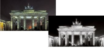

Инфракрасная пленка
Можно сымитировать эффект, получаемый при съемке фотографии на черно-белую инфракрасную пленку камерой, оснащенной объективом с инфракрасным фильтром. Для усиления эффекта можно настроить параметры зернистости и бликов.
Исходная фотография (слева) и та же фотография после применения эффекта «Инфракрасная пленка» (справа)

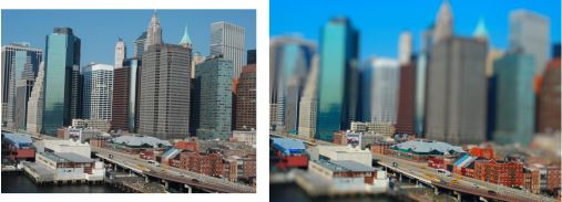

Выборочный фокус
Можно создать быстрый эффект миниатюры (также известный как наклонно-смещенный эффект) таким образом, что сцена на фотографии напоминает модель миниатюры или игрушку. Иллюзия создается благодаря настройке глубины резкости, обычно через указанную горизонтальную линию, и увеличению насыщенности фотографии.
Городской пейзаж (слева) превращается в модель миниатюры (справа).
