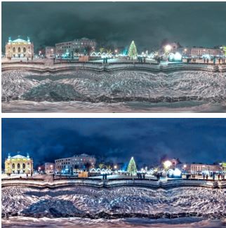

Для улучшения качества этой 360° фотографии были использованы представленные в меню «Настройка» фильтры для подавления цифрового шума, а также фильтры для настройки экспозиции и цветового баланса.
