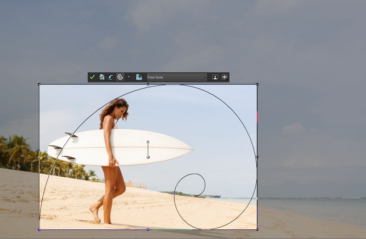

Для более точного выравнивания изображения при работе с инструментом обрезки можно воспользоваться направляющими, такими как Стандартная сетка, Правило третей, Диагональ, Треугольник, Золотое сечение и Золотая спираль.
Композиционная направляющая «Золотая спираль» используется при поиске гармоничного баланса между основной фокусной точкой и любой вторичной фокусной точкой или «отрицательным» (находящимся не в фокусе) пространством.

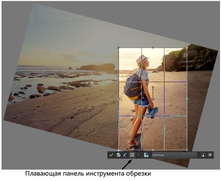

2 Настройте размер области обрезки, перетащив за один из маркеров или края. Чтобы изменить положение прямоугольника обрезки, поместите курсор внутри него и перетащите курсор.
Можно использовать заданный размер области обрезки, выбрав параметр в раскрывающемся списке Заготовки на плавающей панели инструментов «Обрезка» или в раскрывающемся списке на панели «Параметры инструмента».
Для вызова направляющих нажмите кнопку Руководства по композиции на плавающей панели инструментов (эта кнопка включает и отключает направляющие), а затем в выпадающем списке выберите нужные направляющие.
