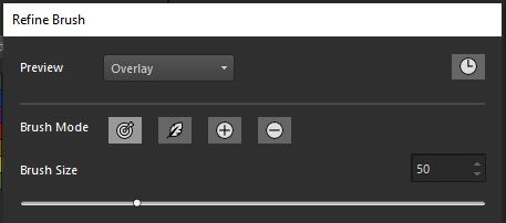

2 На панели «Параметры инструмента» нажмите кнопку Кисть детализации.
3 В окне Кисть детализации выберите Наложение в выпадающем списке Просмотр.
4 Убедитесь в том, что Режим кисти установлен на Улучшение и сдвиньте регулятор Размер кисти так, чтобы вы смогли без труда очертить края выборки.
5 В окне документа протащите кисть по деталям, которые необходимо включить в область выделения.
6 В выпадающем списке Просмотр выберите фон, который поможет вам оценить результат.
7 При необходимости Режим кисти можно изменить: Размытие краев сгладит резкие контуры,а Добавление и Удаление позволят добавить или удалить элементы.
