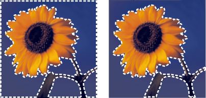

Иногда простейшим способом создания сложного выделенного элемента является выделение части изображения, которая вам не требуется, и последующее инвертирование выделенного элемента. Например, если имеется изображение человека на сплошном цветном фоне, можно выделить фон, а затем инвертировать выделенный элемент, чтобы выделить человека, а не фон.
Выделив сплошной фон (слева) и инвертировав выделенный элемент, можно отделить сложный многоцветный передний план (справа).
