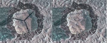

В программе предусмотрены возможности удаления изображения штатива, руки или любого другого объекта, использовавшегося для установки или поддержки 360° камеры, с 360° фотографий. Заполнение Magic используется для забора образцов фоновой области снимка с последующим удалением выделенной части изображения.
Заполнение Magic — это контентно-чувствительная функция, с помощью которой нежелательные элементы на ваших фотографиях просто исчезнут.
Инструмент «Выделение от руки» был использован для приблизительного выделения области со штативом. «Заполнение Magic» использует контентно-чувствительную технологию для удаления изображения штатива с фотографии.
