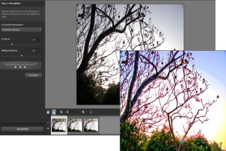

К фотографии была применена функция «Имитация HDR» для создания эффекта HDR и оптимизации тонального диапазона.

1 На вкладке Управление выберите эскиз фотографии в формате RAW.
Вокруг эскиза выбранной фотографии появится оранжевый контур.
2 Выберите Файл HDR Имитация HDR.
3 В окне «Шаг 1: Разделение фотографии» выберите профиль в раскрывающемся списке Профиль кривой отклика.
Если вы не уверены, какой параметр лучше выбрать, нажмите Автовыбор.
4 Перетаскивайте регулятор Интервал EV для установки интервала имитируемой экспозиции. Значение регулятора будет использовано для разделения фотографии на три версии.
Если значение 0, установленное для средней экспозиции, требуется изменить, перетаскивайте регулятор Центральный слой для установки нового значения.
5 Нажмите кнопку Разделить фотографию, чтобы разбить фотографию на три версии. На панели появятся три эскиза.
6 Если результаты окажутся удовлетворительными, щелкните Обработка.
