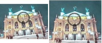

В PaintShop Pro представлены средства выравнивания 360° фотографий.
Отображающееся на экране вспомогательное наложение для выпрямления изображений состоит из центрального перекрестия, двух линий выравнивания и интерактивной поворотной окружности.
* Как выпрямить 360° фотографию
1 В PaintShop Pro откройте снимок, сделанный с помощью 360° камеры.
На экран будет выведено сообщение, которое позволит вам сделать выбор между окном 360° фото и меню Настройка или Эффекты на вкладке Правка.
2 Щелкните Редактировать в 360° фото.
3 В окне 360° фото щелкните Выпрямить.
4 В окне предварительного просмотра отцентрируете линию горизонта по контрольной точке в пределах наложения для выпрямления изображения. Используйте перекрестие в качестве точки центрирования. Можно использовать любой из следующих элементов управления:
Панорама — перемещение влево и вправо по оси Х
Наклон — перемещение вверх и вниз по оси Y
Поле просмотра — степень приближения камеры к сцене (эффект наезда)
5 Для поворота изображения перетащите круговое наложение или сдвиньте расположенный на панели справа ползунок Поворот.
6 Щелкните Сохранить как и сохраните файл под новым именем. Закройте окно 360° фото, чтобы вернуться в основное приложение.
