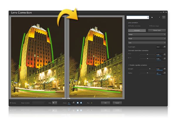

Коррекция объектива — это набор элементов управления, разработанных для исправления искажений, которые часто встречаются при работе с фото-линзами. Коррекцию объектива можно использовать при работе с изображениями, сохраненными в форматах JPEG, TIFF и RAW.
Коррекция объектива используется для устранения различных дефектов, включая бочкообразное искажение (вверху).

Для устранения дефектов можно использовать элементы управления Автоматически или Вручную.
Опция Автоматически позволяет скорректировать снимок, опираясь на встроенные в PaintShop Pro профили объектива и камеры.
Включить коррекцию — включает и выключает Коррекцию объектива.
Автообрезка — масштабирует снимок в соответствии с рамкой изображения.
Выпадающий список Производитель — при наличии метаданных в изображении автоматически отображает производителя камеры, а также позволяет указать производителя самостоятельно.
Выпадающий список Модель — при наличии метаданных в изображении автоматически отображает модель камеры, а также позволяет указать модель самостоятельно.
Выпадающий список Объектив — при наличии метаданных в изображении автоматически отображает объектив, которым была сделана фотография.
Внимание! В некоторых случаях на основании имеющихся данных приложение указывает наиболее близкие к оригиналу модели. Некорректные предположения можно исправить, выбрав в списке правильные данные о производителе, модели камеры и объективе. Эта информация определяет выбор профиля при коррекции искажений.
Фокусное расстояние — при наличии метаданных в изображении отображает настройки объектива во время съемки, а также позволяет указать эти значения самостоятельно.
Вручную — вместо использования параметров коррекции из встроенных в приложение профилей позволяет самостоятельно указать нужные параметры коррекции. Это удобно в случае работы с линзами, данные которых еще не были добавлены в базу данных коррекции объектива.
Для получения дополнительной информации о параметрах коррекции объектива и о способах их определения вы можете посетить веб-сайт сторонних разработчиков: http://wiki.panotools.org/Lens_correction_model.
Коррекция хроматических аберраций включает следующие элементы управления:
R / C — контролирует цветовой сдвиг по цветовой оси Красный/Голубой (Red/Cyan).
B / Y — контролирует цветовой сдвиг по цветовой оси Синий/Желтый (Blue/Yellow).
Коррекция виньетирования включает следующие элементы управления:
Включить коррекцию виньетки — включает и выключает коррекцию виньетирования. Этот элемент не зависит от других видов коррекции объектива.
Сила — определяет степень освещения (положительные значения или сдвиг вправо) или затемнения (отрицательные значения или сдвиг влево) коррекции.
Радиус — определяет площадь коррекции.
