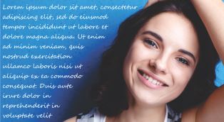

К тексту внутри выделенной области или векторной формы можно применить эффект обтекания. Например, можно нарисовать замкнутую форму с помощью инструмента Выделение от руки. Для этого нужно обвести силуэт на фото и затем залить выделенную область текстом. Как вариант, с помощью инструмента Заданная форма можно нарисовать, к примеру, сердце, а затем залить форму текстом.
К тексту внутри выделенной области (вверху) или векторной формы (внизу) можно применить эффект обтекания.
