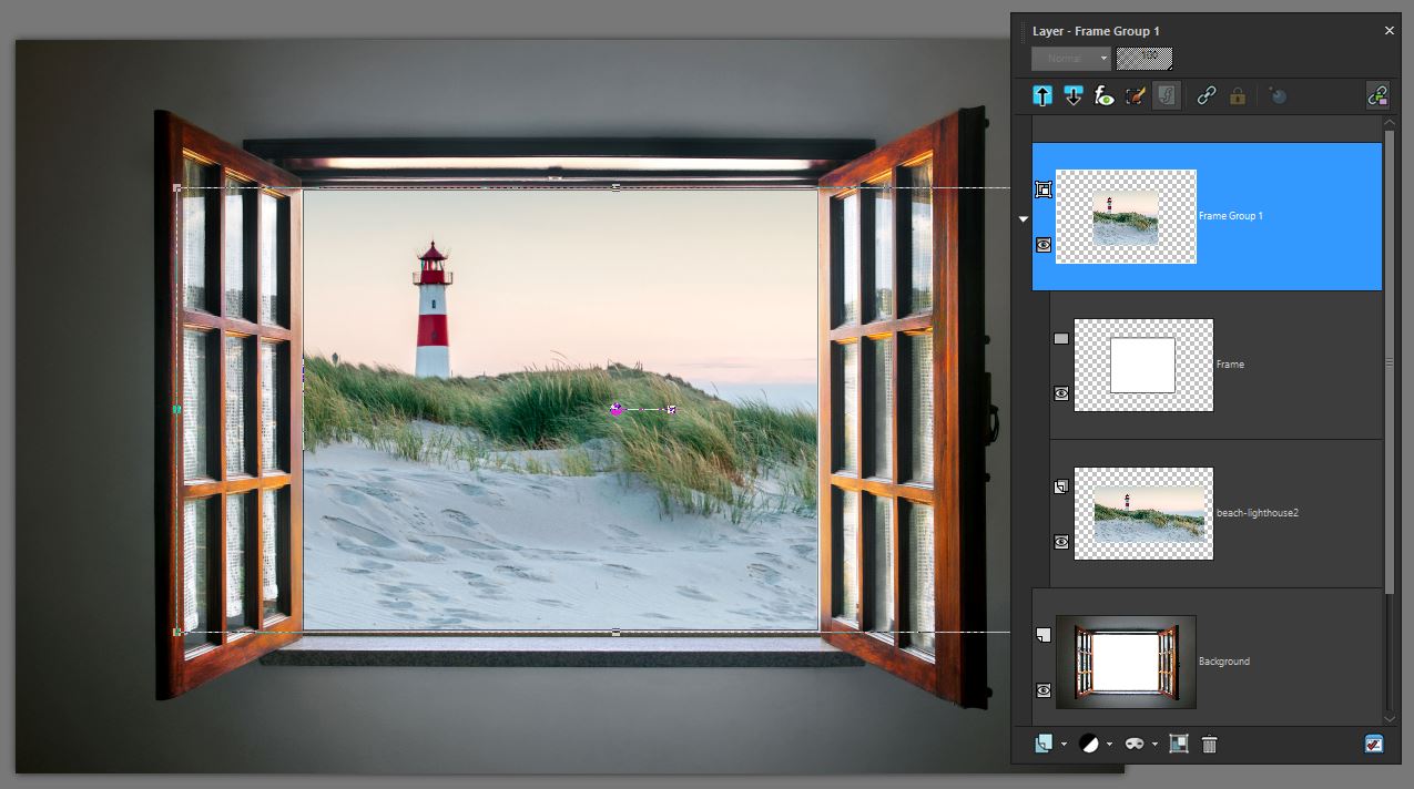

Wenn Sie einen Rahmen erstellen, wird der Palette Ebenen eine Rahmengruppe hinzugefügt. Wenn Sie ein Bild in den Rahmen ziehen, wird das Bild in der Palette Ebenen als Teil der Rahmengruppe angezeigt. Es empfiehlt sich, die die Palette Ebenen geöffnet zu haben, wenn Sie mit Rahmen arbeiten – es erleichtert die Auswahl der anzupassenden Elemente.
In diesem Beispiel sehen Sie oben die Rahmengruppen-Ebene, die Sie erweitern oder reduzieren können, um auf die Rahmen-Ebene und die Bildebene zuzugreifen (zeigt das komplette Bild). Unten ist die ursprüngliche Hintergrundebene zu sehen.

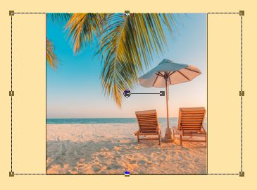

Der Rahmen wird automatisch der längsten Seite entsprechend mit dem Bild gefüllt, wobei das Seitenverhältnis des Bildes beibehalten wird. Es werden sowohl der Rahmen als auch das Begrenzungsfeld des Bildes angezeigt.
Hinweis: Das Bild ist zu diesem Zeitpunkt aktiviert und Sie können das Bild oder einen Bildknoten verschieben, um das Bild neu zu positionieren oder die Größe des Bildes zu ändern. Im nächsten Schritt werden die weiteren Bearbeitungsmöglichkeiten besprochen.
Im obigen Beispiel wurde ein quadratischer Rahmen mit einem rechteckigen Bild gefüllt. Ein Begrenzungsfeld zeigt den Bereich des Bildes an, der über den Rahmen hinausreicht.
