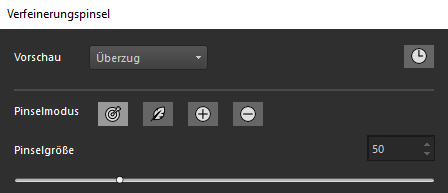

Beginnen Sie mit dem Pinsel
Die effizienteste Methode, eine Auswahl zu verfeinern, besteht in den meisten Fällen darin, einfach mit dem Pinsel über das Bild zu malen, einschließlich der Bereiche mit Haarsträhnen und unregelmäßigen Kanten. Die verfügbaren Pinselmodi sind Verfeinerung (der in den meisten Fällen verwendet wird), Randschärfe, Hinzufügen und Entfernen.

2 Klicken Sie auf der Werkzeugoptionen-Palette auf die Schaltfläche Verfeinerungspinsel.
3 Wählen Sie im Fenster Verfeinerungspinsel aus der Dropdown-Liste Vorschau die Option Überzug.
4 Stellen Sie sicher, dass der Pinselmodus auf Verfeinerung eingestellt ist, und passen Sie den Regler Pinselgröße so an, dass Sie dem Rand der Auswahl mühelos folgen können.
