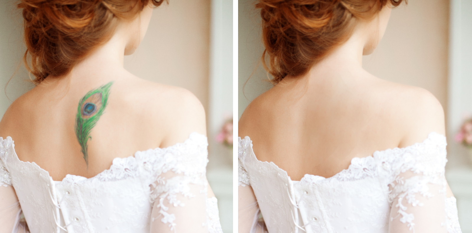

Retuschieren: Temporäres Entfernen einer Tätowierung in wenigen Klicks mit SmartClone im Originalmodus.

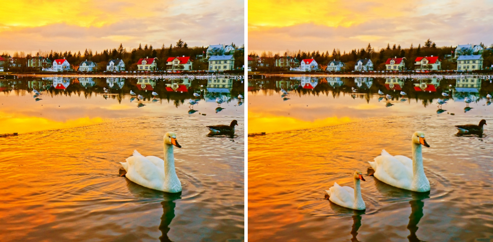

Kopieren: Der Schwan (links) wurde als SmartClone-Bild gespeichert und in der Größe verändert. Er wurde danach mithilfe des SmartClone-Werkzeugs mit einem Klicken in der Szene (rechts) neben dem unbearbeiteten Schwan platziert.

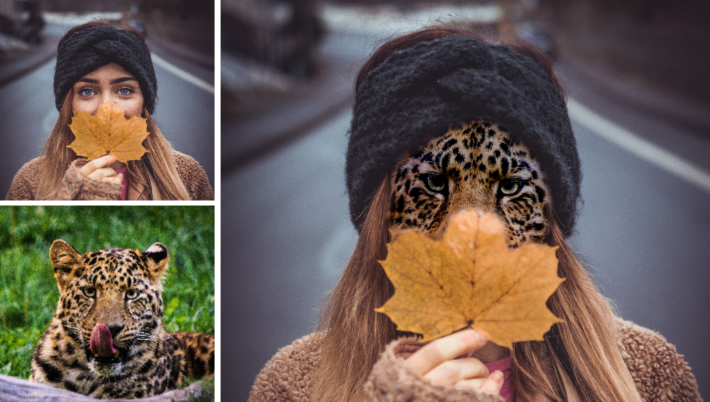

Collage. Die Verwendung einer Auswahl auf dem Gesicht der Frau erzeugt ein präzises Resultat, wenn das SmartClone-Bild eines Leoparden angewendet wird.
