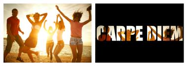

Creación de un recorte de texto rellenado con una imagen
Puede usar la opción Cortador de texto para crear un recorte de texto rellenado con la foto o imágenes subyacentes. El efecto es parecido a usar una máscara de recorte, excepto que el objeto recortado se crea como archivo nuevo con fondo transparente, lo que resulta perfecto para collages, libros de recortes y otros proyectos fotográficos creativos.
