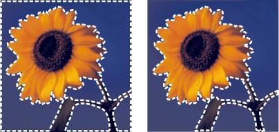

Algunas veces la forma más sencilla de realizar una selección complicada de una parte de una imagen consiste en seleccionar la parte que no se desea e invertir la selección. Por ejemplo, en una imagen de una persona con un fondo de color sólido, puede seleccionar el fondo y luego invertir la selección, para seleccionar la persona en lugar de seleccionar el fondo.
Si selecciona un fondo sólido (izquierda) e invierte la selección, puede aislar un primer plano complejo y de varios colores (derecha).
