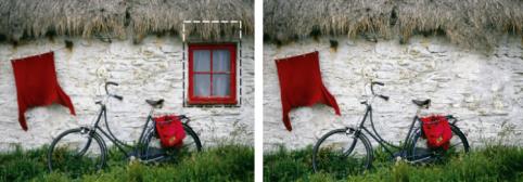

Relleno mágico es una función basada en el contenido que puede hacer desaparecer elementos no deseados de las fotografías. Emplee sus herramientas de selección preferidas para seleccionar un área u objeto que desee eliminar y aplique Relleno mágico para sustituir la selección por un fondo que se corresponde con el área circundante, incluso aunque sea variada y con texturas. Si desea obtener más información sobre las selecciones, consulte Operaciones con selecciones.

3 En la imagen, seleccione el área que desea borrar. No es necesario que sea demasiado preciso. Relleno mágico funciona mejor cuando se incluye en la selección parte del fondo.
4 En la paleta Opciones de herramienta, haga clic en el botón Relleno mágico .
El área seleccionada se rellena con el color y la textura muestreados del fondo.
