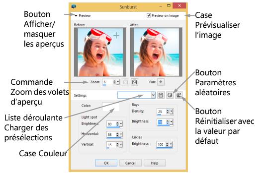

Vous pouvez personnaliser la plupart des effets en ajustant leurs réglages dans les boîtes de dialogue. Celles-ci regroupent plusieurs fonctions communes :
• Le volet Avant affiche l’image d’origine et le volet Après permet d’obtenir un aperçu de l’image avec les paramètres sélectionnés.
• La liste déroulante Charger des présélections est définie par défaut sur Dernières options utilisées. Les paramètres par défaut vous permettent d’appliquer les mêmes paramètres à plusieurs images.
Pour enregistrer et charger vos propres paramètres par défaut pour les effets, consultez la rubrique Utilisation et création de paramètres par défaut.
Exemple de boîte de dialogue d’effet.

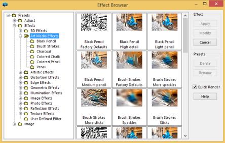

Utilisation du Visualiseur des effets
Le Visualiseur des effets permet d’afficher un aperçu des effets avant de les appliquer à l’image. Il affiche les paramètres par défaut de PaintShop Pro ainsi que les paramètres que vous créez.
Pour afficher les vignettes d’aperçu dans le Visualiseur des effets, PaintShop Pro applique les paramètres par défaut ou les paramètres d’effets personnalisés que vous avez enregistrés avec l’image. Le paramètre par défaut est enregistré en tant que script au format de fichier de PaintShop Pro (PspScript).
Les vignettes affichées dans le Visualiseur des effets vous donnent un aperçu des effets que vous pouvez sélectionner.

* Pour sélectionner un effet dans le Visualiseur des effets
Onglet Édition
1 Sélectionnez Effets Visualiseur des effets.
Le Visualiseur des effets s’affiche.
2 Dans l’arborescence qui s’affiche dans le volet de gauche, exécutez l’une des opérations suivantes :
• Pour afficher un aperçu de tous les effets appliqués à l’image, cliquez sur le dossier Paramètres par défaut.
• Pour afficher un aperçu d’une catégorie d’effet, cliquez sur un sous-dossier du dossier Effets (par exemple, Effets3D, Effets artistiques ou Effets photo).
PaintShop Pro explore le dossier sélectionné et crée des vignettes de l’image en y appliquant chaque paramètre d’effet.
3 Cliquez sur une vignette pour sélectionner le paramètre par défaut d’un effet.
4 Cliquez sur Appliquer.
