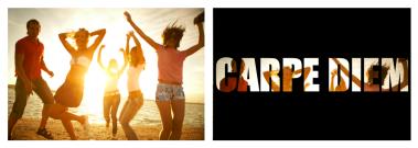

Vous pouvez utiliser l'option Cutter de texte pour créer une découpe de texte remplie avec la photo ou l'image sous-jacente. L'effet est identique à celui obtenu avec un masque d'écrêtage mais, dans ce cas, l'objet découpé est créé en tant que nouveau fichier avec un arrière-plan transparent, ce qui est idéal pour les activités de collage, d'album-souvenir ou d'autres projets de composition de photos.

Un mode semi-transparent est activé et vous permet d'afficher un aperçu de la découpe. Vous pouvez désormais ajuster la position, taille ou rotation de la découpe proposée en utilisant les poignées de contrôle de l'objet.
6 Dans la palette Options d'outils, cliquez sur le bouton Cutter de texte .
La découpe de texte est remplie à l'aide de l'image sous-jacente et est créée dans un nouveau fichier avec un arrière-plan transparent. Un calque et un masque sont également créés dans l'image courante.
