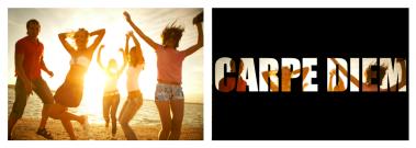

È possibile utilizzare le opzioni Ritaglia testo per creare un ritaglio di testo riempito con la foto o l'immagine sottostante. Si ottiene un effetto simile a quello prodotto utilizzando una maschera di ritaglio, salvo per il fatto che l'oggetto ritagliato viene creato come nuovo file, con uno sfondo trasparente, perfetto per collage, scrapbook o altri progetti creativi.

5 Nella tavolozza Opzioni strumenti, fare clic sul pulsante Anteprima cutter .
Viene attivata una modalità semitrasparente che permette di visualizzare in anteprima il ritaglio. Ora è possibile regolare la posizione, le dimensioni o la rotazione del ritaglio proposto usando le maniglie di controllo dell'oggetto.
6 Nella tavolozza Opzioni strumenti scegliere il pulsante Ritagliotesto .
Il ritaglio di testo viene riempito con l'immagine sottostante e viene creato come un file nuovo con uno sfondo trasparente. Nell'immagine attuale vengono inoltre creati un livello e una maschera.
