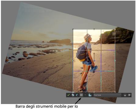

È possibile ruotare l'immagine relativa al rettangolo di ritaglio per raddrizzare un'immagine o un angolo dell'immagine per motivi artistici.

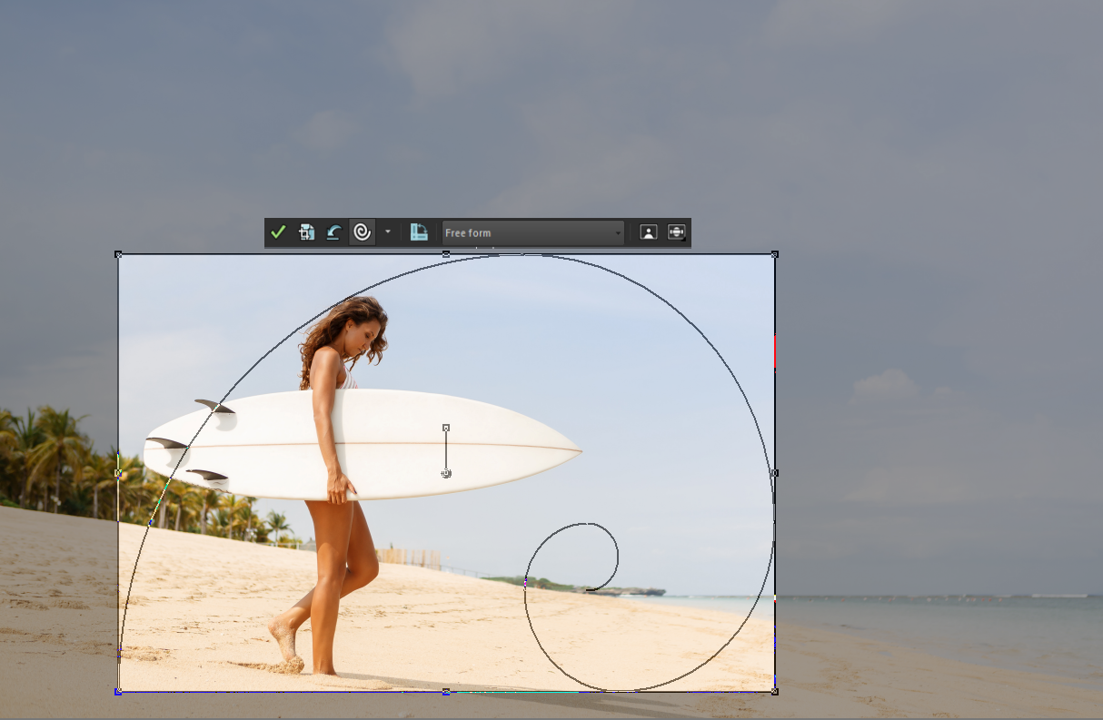

Per raddrizzare ulteriormente la composizione durante il ritaglio, è possibile usare le guide di composizione. Le guide di composizione includono Regola dei terzi, Spirale oro, Rapporto oro, Diagonale, Triangolo e una griglia standard.
La guida di composizione Spirale oro può essere usata per bilanciare in modo piacevole il punto focale principale e tutti i punti focali secondari o lo spazio negativo (non focale).

2 Per regolare l'area di ritaglio trascinare uno dei quadratini di ridimensionamento o dei bordi. Per riposizionare il rettangolo di ritaglio, posizionare il cursore al suo interno e trascinarlo.
È possibile selezionare una dimensione di ritaglio predefinita dall'elenco a discesa Impostazioni predefinite della barra degli strumenti mobile per lo strumento Ritaglia oppure dall'elenco a discesa nella tavolozza Opzioni strumenti.
Per usare una guida di composizione, nella barra degli strumenti mobile fare clic sul pulsante Guida di composizione (attiva e disattiva la guida) e scegliere una guida dall'elenco a discesa.
3 Quando si è pronti a ritagliare l'immagine, fare clic sul pulsante Applica nella tavolozza Opzioni strumenti o nella barra degli strumenti mobile per lo strumento Ritaglia.

Ruotare a piacere l'immagine relativa per ritagliare il rettangolo
Trascinare l'estremità quadrata del quadratino di rotazione o un punto dell'angolo. Questa funzionalità può essere particolarmente utile, ad esempio, quando si desidera raddrizzare e successivamente ritagliare una foto che è stata digitalizzata di traverso.
