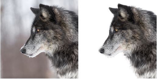

La selezione del lupo a destra è stata creata con il Pennello Selezione intelligente, quindi perfezionata con il Pennello perfezionante. La visualizzazione in anteprima della selezione con lo sfondo Bianco aiuta a mettere in evidenza i dettagli dei contorni.

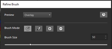

2 Nella tavolozza Opzioni strumenti, fare clic sul pulsante Pennello perfezionante.
3 Nella finestra Pennello perfezionante, scegliere Sovrapponi dall’elenco a discesa Anteprima.
4 Verificare che la Modalità Pennello sia impostata su Ritocca e regolare il dispositivo di scorrimento Dimensioni del pennello in modo da poter seguire facilmente il contorno della selezione.
5 Nella finestra del documento, trascinare il pennello sui dettagli che si desidera includere nella selezione.
6 Nell’elenco a discesa Anteprima, selezionare uno sfondo che aiuta a valutare i risultati.
7 Se necessario, è possibile modificare la Modalità Pennello optando per un contorno più morbido (Sfuma), aggiungere aree alla selezione (Aggiungi) o eliminare aree dalla selezione (Rimuovi).
