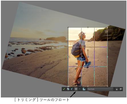

既定では、画像にトリミング矩形が表示され、トリミング矩形の外側が陰影になります。
2 いずれかのハンドルまたは端をドラッグして、トリミング領域のサイズを調整します。トリミング矩形の位置を変更するには、矩形内にカーソルを置いてドラッグします。
[トリミング] ツールのフロート ツールバーにある [設定] ドロップリスト、または[ツール オプション] パレットにあるドロップリストからオプションを選択すると、あらかじめ用意されているトリミング サイズを使用できます。
構成ガイドを使用する場合は、フロート ツールバーで [構成ガイド] ボタン(このボタンはガイドのオンとオフを切り替えます)をクリックし、ドロップリストからガイドを選択します。

トリミング領域を 90 度回転する | フロート ツールバーにある [トリミング矩形の回転] ボタン をクリックします。 |
特定の角度でトリミング矩形に応じて画像を回転させる | [ツール オプション] パレットの [角度] コントロールに回転角度を入力します。 |
トリミング矩形に応じて画像を自由に回転させる | 回転ハンドルの端にある四角形または角の点をドラッグします。この機能は、歪んでスキャンされた写真を傾き補正してトリミングする場合に便利です。 |
