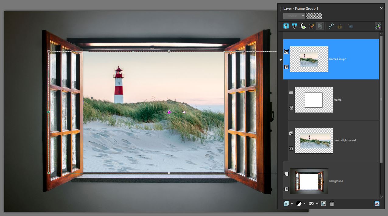

フレームを作成すると、[レイヤー] パレットに [フレームグループ] が追加されます。画像をフレームにドラッグすると、[フレームグループ] の一部として [レイヤー] パレットに表示されます。フレームで作業するときは、[レイヤー] パレットを開いておくと、調整したい要素を簡単に選べて便利です。
この例では、一番上にフレームグループ レイヤーがあります。このレイヤーは、折りたたんだり展開したりでき、フレーム レイヤーと画像レイヤー(フル画像を表示)にアクセスできます。一番下には、元の背景レイヤーがあります。

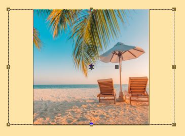

注意: この時点で画像が有効になっているので、画像や画像ポイントをドラッグするだけで、画像の位置やサイズを変更することができます。すべての編集オプションについては、次の手順に従ってください。
この例では、正方形のフレームに長方形の画像が入っています。フレームを超えた画像の領域が縁取りで表示されています。
