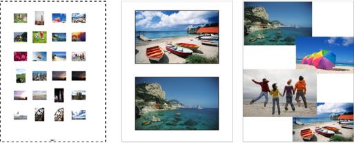

PaintShop Pro には、画像を印刷するための方法が数多く用意されています。テンプレートを使用したり、特別なレイアウトを使用して特定のサイズおよびレイアウト要件に合わせることができます。
コンタクト シートを印刷 (左) したり、標準サイズの写真に印刷 (中央) したり、カスタム印刷レイアウトを作成 (右) することができます。
