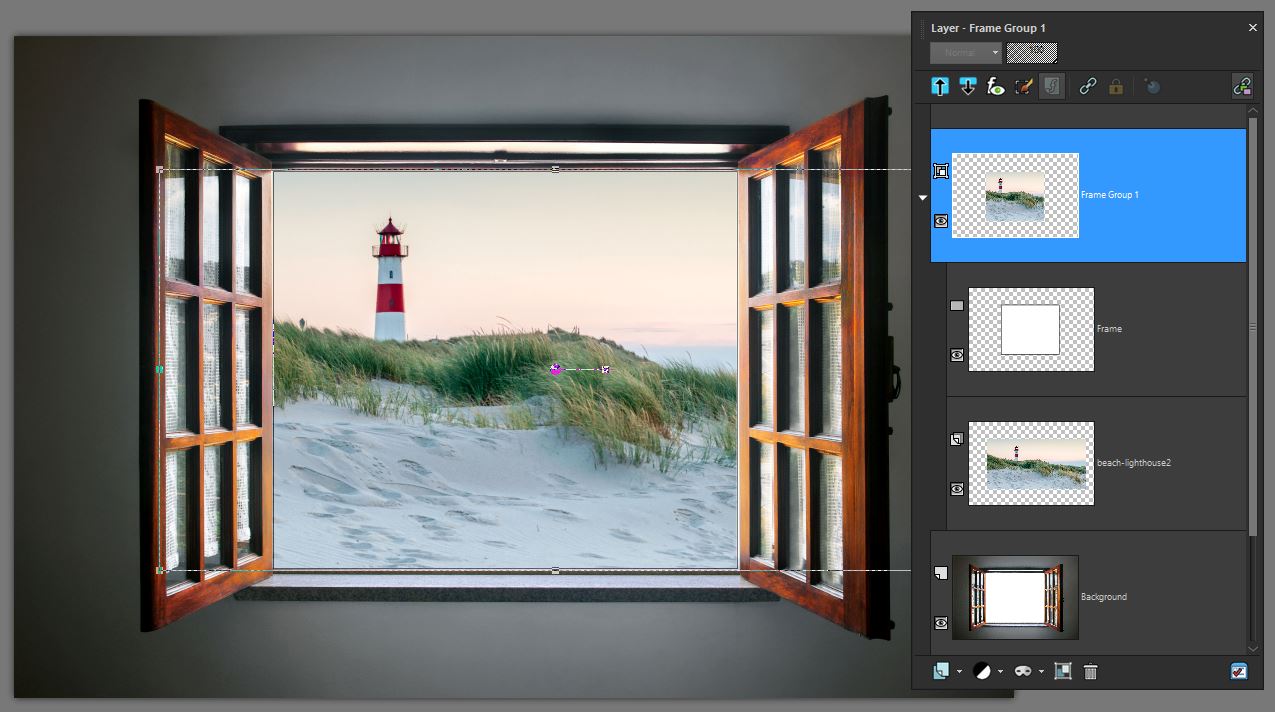

Het Framegereedschap is gebruikt om deze sjabloon, in slechts enkele momenten, met foto's te vullen. Opmerking: De oorspronkelijke sjabloon is ook gemaakt in PaintShop Pro (met lagen, vormen en plaatjespenselen).
Wanneer u een frame maakt, wordt een Framegroep toegevoegd aan het palet Lagen. Wanneer u een afbeelding naar het frame sleept, wordt de afbeelding weergegeven in het palet Lagen, als onderdeel van een Framegroep. Het is handig om het palet Lagen geopend te houden wanneer u met frames werkt. Daardoor wordt het gemakkelijk om een element te selecteren dat u wilt aanpassen.
In dit voorbeeld kunt u, vanaf de bovenkant, de framegroeplaag zien, die u kunt samen- of uitvouwen voor toegang tot de framelaag en de afbeeldingslaag (toont de volledige afbeelding). Onderaan ziet u de oorspronkelijke achtergrondlaag.

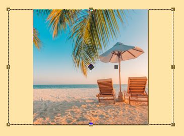

Het frame wordt automatisch met de afbeelding gevuld op basis van de langste rand, waarbij de hoogte-breedteverhouding van de afbeelding behouden blijft. Zowel het frame als het grensvak voor de afbeelding wordt weergegeven.
Opmerking: Op dit moment is de afbeelding nog actief en kunt u de afbeelding of een afbeeldingsknooppunt slepen om de afbeelding een nieuwe positie of een ander formaat te geven. Ga door naar de volgende stap voor volledige bewerkingsopties.
In het bovenstaande voorbeeld is een vierkant frame gevuld met een rechthoekige afbeelding. Een grensvak duidt het gebied van de afbeelding aan dat te groot is voor het frame.
