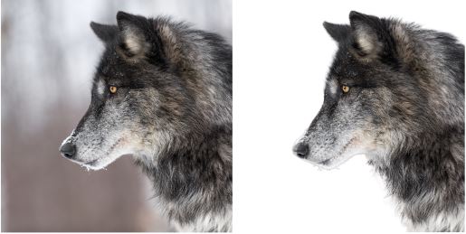

Met het penseel Verfijnen kunt u de randen van een selectie fijn afstemmen, zodat u details als haren of vacht in de selectie kunt opnemen die normaal gesproken zeer moeilijk te selecteren zijn. In het venster Penseel Verfijnen vindt u een penseelgereedschap en schuifregelaars, voor meer algemene aanpassingen.
De selectie van de wolf rechts is gemaakt met het Slimme selectiepenseel en is vervolgens fijn afgestemd met het penseel Verfijnen. Als u een voorbeeld van de selectie weergeeft met een witte achtergrond, kunt u de details van de randen zichtbaar maken.

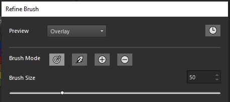

1 Kies een selectiegereedschap op de werkbalk Gereedschappen en maak een selectie.
2 Klik op de knop Penseel Verfijnen op het palet Opties voor gereedschap.
3 Kies in het venster Penseel Verfijnen de optie Overlay in de vervolgkeuzelijst Voorbeeld.
4 Controleer of de Penseelmodus is ingesteld op Verfijnen en pas de schuifregelaar Penseelgrootte aan, zodat het gemakkelijk is om de rand van de selectie te volgen.
5 Sleep het penseel in het documentvenster over de details die u in de selectie wilt opnemen.
6 Kies een achtergrond waarmee u het resultaat goed kunt beoordelen in de vervolgkeuzelijst Voorbeeld.
7 Indien nodig kunt u de Penseelmodus wijzigen om de rand te verzachten (Doezelen), gebieden toe te voegen aan de selectie (Toevoegen) of gebieden uit de selectie te verwijderen (Verwijderen).
