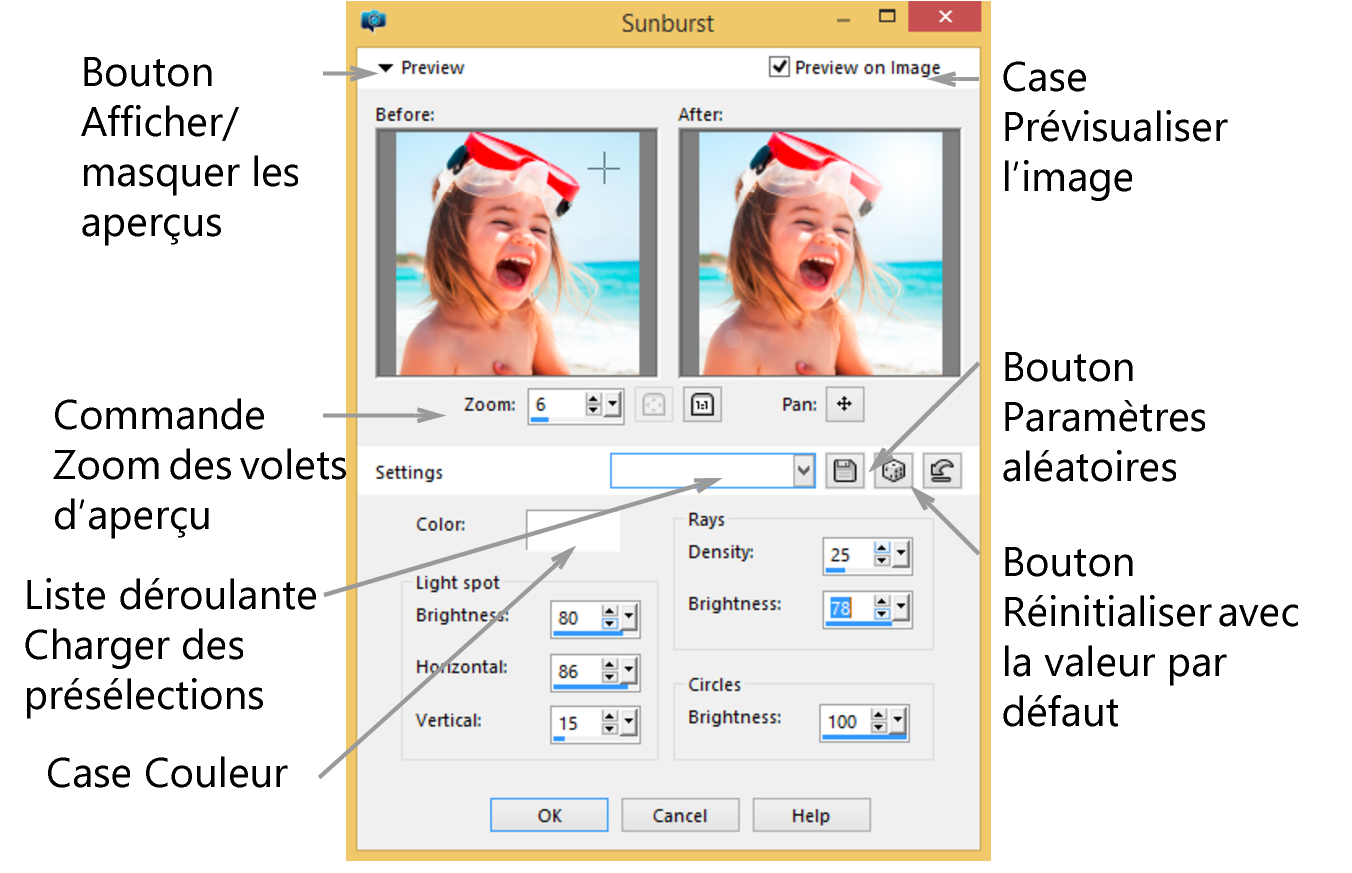

Vous pouvez personnaliser la plupart des effets en ajustant leurs réglages dans les boîtes de dialogue. Celles-ci regroupent plusieurs fonctions communes :
• Le volet Avant affiche l’image d’origine et le volet Après permet d’obtenir un aperçu de l’image avec les paramètres sélectionnés.
• La liste déroulante Charger des présélections est définie par défaut sur Dernières options utilisées. Les paramètres par défaut vous permettent d’appliquer les mêmes paramètres à plusieurs images.
Pour enregistrer et charger vos propres paramètres par défaut pour les effets, consultez la rubrique Utilisation et création de paramètres par défaut.
Exemple de boîte de dialogue d’effet.

Pour sélectionner un effet dans le menu Effets
Retour Au Début
Onglet Édition
1 Dans le menu Effets, sélectionnez une catégorie d’effet, puis un effet. Par exemple, sélectionnez Effets Effets de distorsion Torsion.
Pour la plupart des effets, une boîte de dialogue s’ouvre.
2 Indiquez les paramètres souhaités ou sélectionnez un paramètre par défaut dans la liste déroulante Charger le paramètre par défaut.
Vous pouvez prévisualiser l’effet dans le volet Après.
Remarque: Les paramètres par défaut ne sont pas disponibles pour tous les effets.
3 Cliquez sur OK.

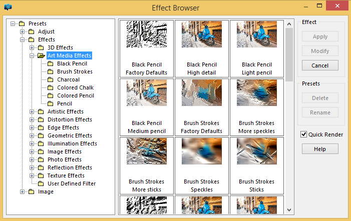

Pour sélectionner un effet dans le Visualiseur des effets
Retour Au Début
Onglet Édition
1 Sélectionnez Effets Visualiseur des effets.
Le Visualiseur des effets s’affiche.
2 Dans l’arborescence qui s’affiche dans le volet de gauche, exécutez l’une des opérations suivantes :
• Pour afficher un aperçu de tous les effets appliqués à l’image, cliquez sur le dossier Paramètres par défaut.
• Pour afficher un aperçu d’une catégorie d’effet, cliquez sur un sous-dossier du dossier Effets (par exemple, Effets3D, Effets artistiques ou Effets photo).
PaintShop Pro explore le dossier sélectionné et crée des vignettes de l’image en y appliquant chaque paramètre d’effet.
3 Cliquez sur une vignette pour sélectionner le paramètre par défaut d’un effet.
4 Cliquez sur Appliquer.
