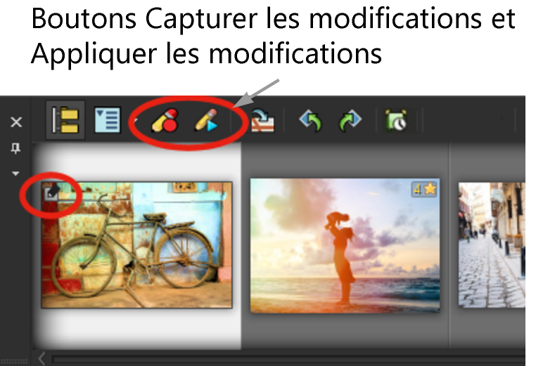

Après avoir modifié une photo dans Édition, une petite icône de modification apparaît sur la vignette de la photo. Lorsque vous revenez dans Gestion de photos, vous pouvez accéder aux commandes Capturer les modifications et Appliquer les modifications pour copier les modifications et les appliquer à d’autres photos.
La présence d’une icône dans l’angle inférieur gauche de la vignette indique que les modifications de la photo peuvent être copiées et appliquées à d’autres photos.

Une icône en forme de crayon ou une icône RAW apparaît dans l’angle supérieur gauche de la vignette pour indiquer que l’image a été modifiée.
3 Cliquez sur le bouton Capturer les modifications de la barre d’outils d’Organiseur.

1 Dans la palette Organiseur, sélectionnez une ou plusieurs vignettes.
2 Cliquez sur le bouton Appliquer les modifications de la barre d’outils d’Organiseur.
