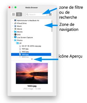

Le Navigateur de média Toast s’affiche par défaut dans la partie gauche de la fenêtre de Toast pour de nombreux types de projets. Il permet d’accéder rapidement à votre musique, à vos photos et à vos vidéos. Vous pouvez aisément glisser et déposer le contenu du Navigateur de média dans la zone de contenu. Les fonctions et options disponibles varient suivant la version du logiciel que vous utilisez.
* Pour utiliser le navigateur de média :
1 Dans le navigateur de média, effectuez l'une des actions suivantes :
Dans la zone Navigation, accédez aux fichiers voulus.
Dans la zone Rechercher, entrez le nom d’un fichier ou un type de fichier et appuyez sur Entrée. Pour affiner votre recherche, en haut de la zone Navigation, spécifiez un emplacement dans la zone Rechercher dans (qui s’affiche uniquement après la saisie de texte dans la zone Rechercher) et cliquez sur l’icône du signe plus affichée à droite si vous souhaitez spécifier un type de support dans la zone Type.
Remarque: Vous pouvez également accéder aux disques à partir des graveurs DVD de salon ou des caméscopes numériques DVD. Toast intègre une prise en charge spéciale de ces disques, qui ne sont normalement pas compatibles avec Mac OS. Insérez ces disques dans votre graveur tandis que Toast est lancé, puis importez les données vidéo à partir du Navigateur de média.
2 Pour afficher l’aperçu d’un fichier multimédia, cliquez sur l’icône d’aperçu au bas du Navigateur de média ou pour un aperçu plus large, double-cliquez sur le fichier dans la zone Navigation afin d’afficher le menu dans une fenêtre instantanée. Après avoir consulté l’aperçu de la fenêtre instantanée, cliquez n’importe où dans la fenêtre pour fermer la fenêtre instantanée.
3 Faites glisser les fichiers voulus à partir du Navigateur de média vers la zone de contenu.
