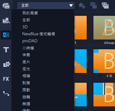

「素材庫」提供多種類型的轉場效果。針對每種轉場效果,您可以使用縮圖選擇特定的預設特效。例如,您可以從常用的轉場樣式進行選擇,如溶解和、交錯淡化和淡化到黑色。
若要加入轉場效果
• 在編輯工作區中,執行下列其中一項操作:
• 按一下素材中的轉場,然後從下拉式清單選取各種類別的轉場效果。請在素材庫內捲動以瀏覽轉場。選取並拖曳轉場縮圖至「時間軸」的兩個視訊素材之間。放下轉場,它就會自動對齊。您一次只能拖放一個轉場。

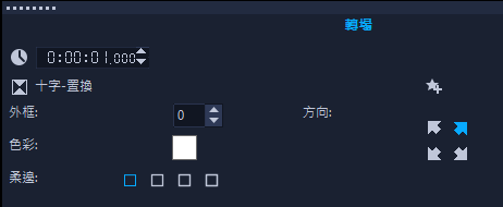

若要自訂預設轉場
1 按兩下時間軸中的轉場特效。
2 在選項面板中修改轉場的屬性或行為。
若要進一步自訂轉場,您還可以執行下列操作:
• 在預設轉場特效時間長度中,輸入您要素材之間進行轉場的秒數值。
• 從預設轉場效果下拉式選單中選擇轉場特效。
• 在隨機特效中,按一下自訂按鈕,然後選取在您的專案中當素材之間加上轉場時,您要使用的轉場。
