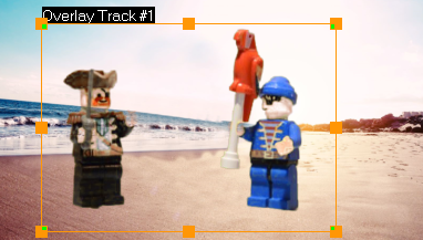

您可以使用「彩度鍵」以取代綠幕上拍攝的主題背景。

如果您選擇「彩度鍵」,請使用「預覽視窗」中的滴管工具 挑選色彩,並 (在滴管工具右上方) 調整色彩相似性值。該透明度效果將顯示在預覽視窗中。
